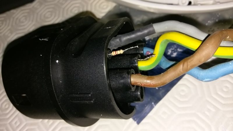

Le câble fonctionne mais ce n'était pas suffisant. Donc redémontage de la prise T2
Mais avant j'ai fait cette petite marque
Ensuite on peut commencer le démontage
C'est là qu'il faut insérer le module, au niveau de la résistance ( PP )

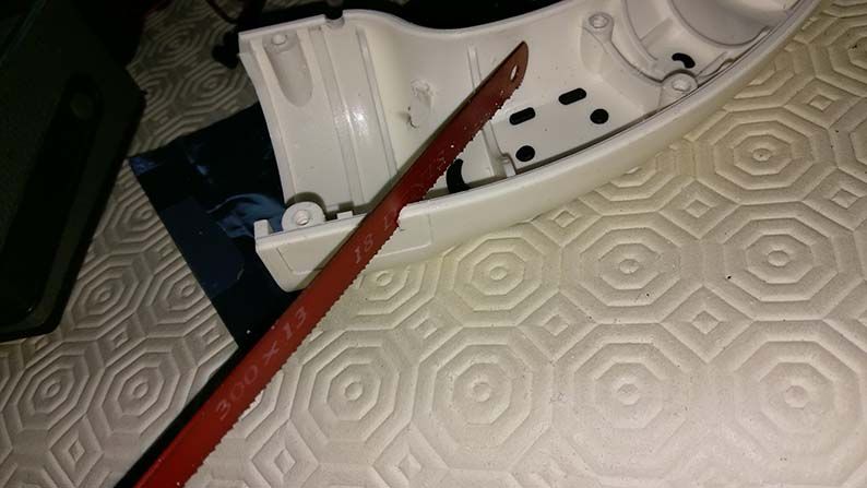

Réalisation de la fente qui permettra de laisser passer la nappe
D'un côté
De l'autre
Et hop on dessoude la résistance

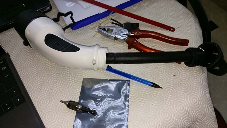

Présentation du module de transpondeur intergalactique
et soudage des pa-pattes
Il n'y a plus qu'à faire coulisser les gaines thermorétractables
Et remonter la poignée
Placer la nappe dans la demi fente
Replier proprement les fils et coincer le module entre la prise et la coque de la poignée

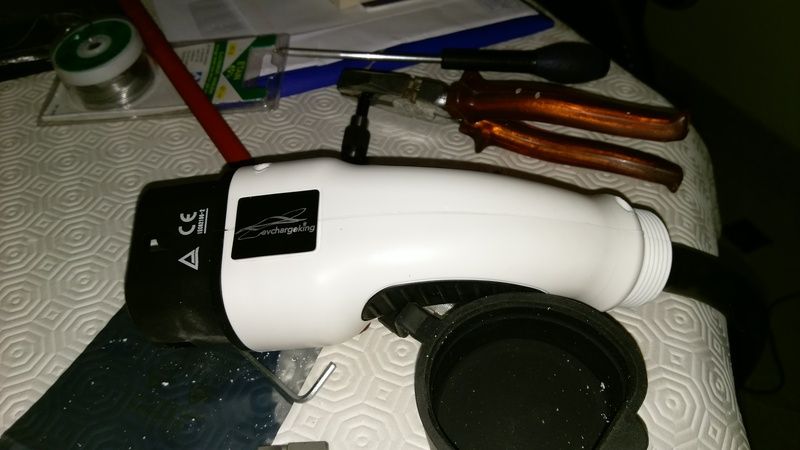

Refermer les 1/2 coques
remettre le presse étoupe
Relever légèrement le bouton pour retirer le papier de l'adhésif
et appuyer fermement pour bien coller le bouton
Et voilà.
Ah oui voici le module
D'un côté
De l'autre
Et voilà.
